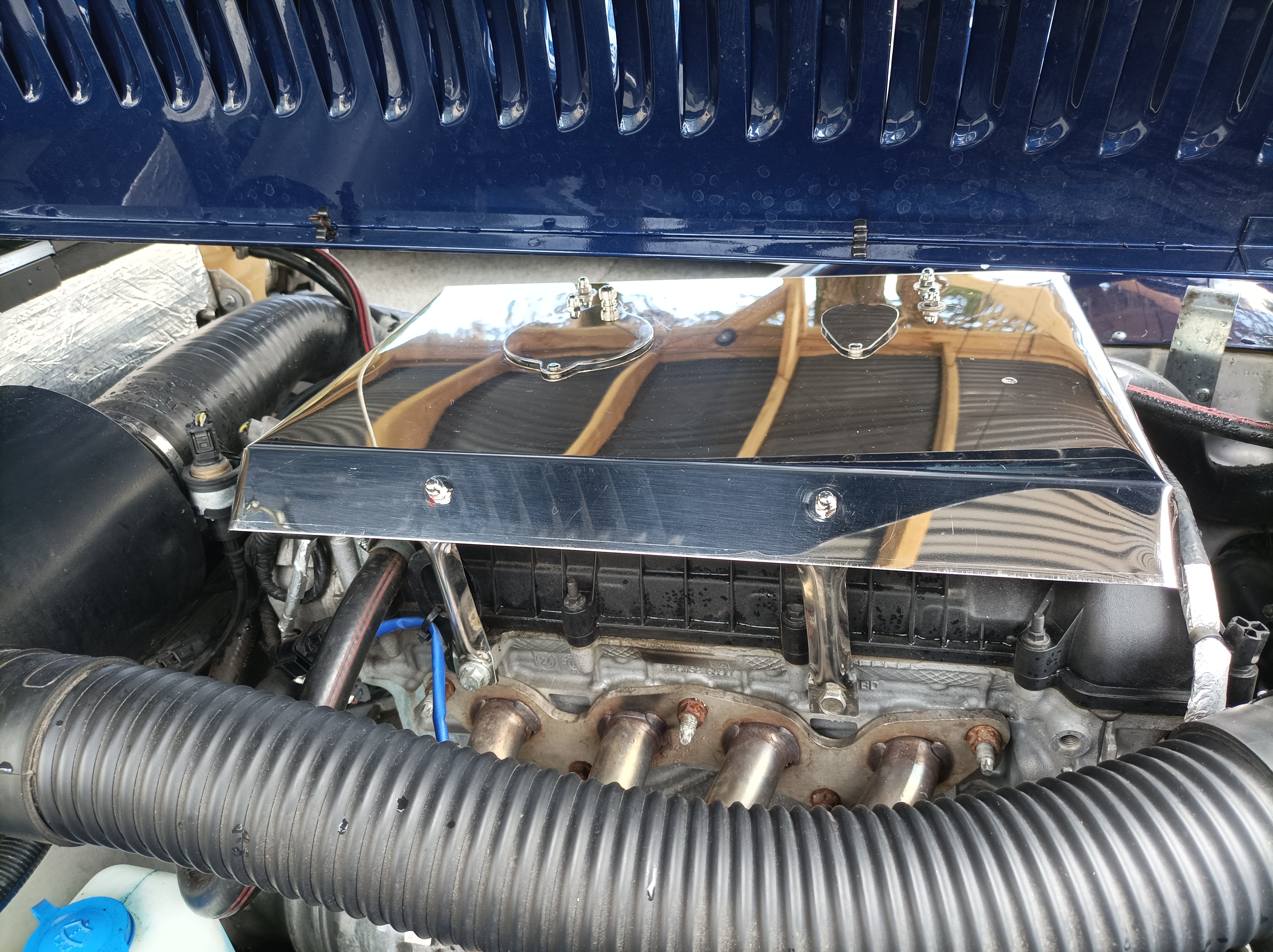

Bonjour ami morganiste
Je vous présente une de mes réalisations suite à différents avis de morganiste qui avait des problèmes de puis de bougies inondées. Et bougie qui rouille
Je sais que certains diront qu'il risque d'y avoir un problème de répartition calorique il n'en n'ai rien
Ce moteur à l'origine est monté sur des Ford où il a un grand capot en plastique qui le recouvre entièrement
Le
capot est monté sur une + 4 de 2016

La petite trappe, c'est pour quoi ?

Messagepar Alsti » 27 févr. 2026, 13:46
La jauge à huile à gauche et remplissage à droite

Magnifique, très beau travail ça a une sacrée gueule tout poli, bravo.

Belle réalisation ! Sûrement efficace pour peu que tu roules sous la pluie.... en général j'évite mais quand on part plusieurs jours on ne maîtrise pas tout....

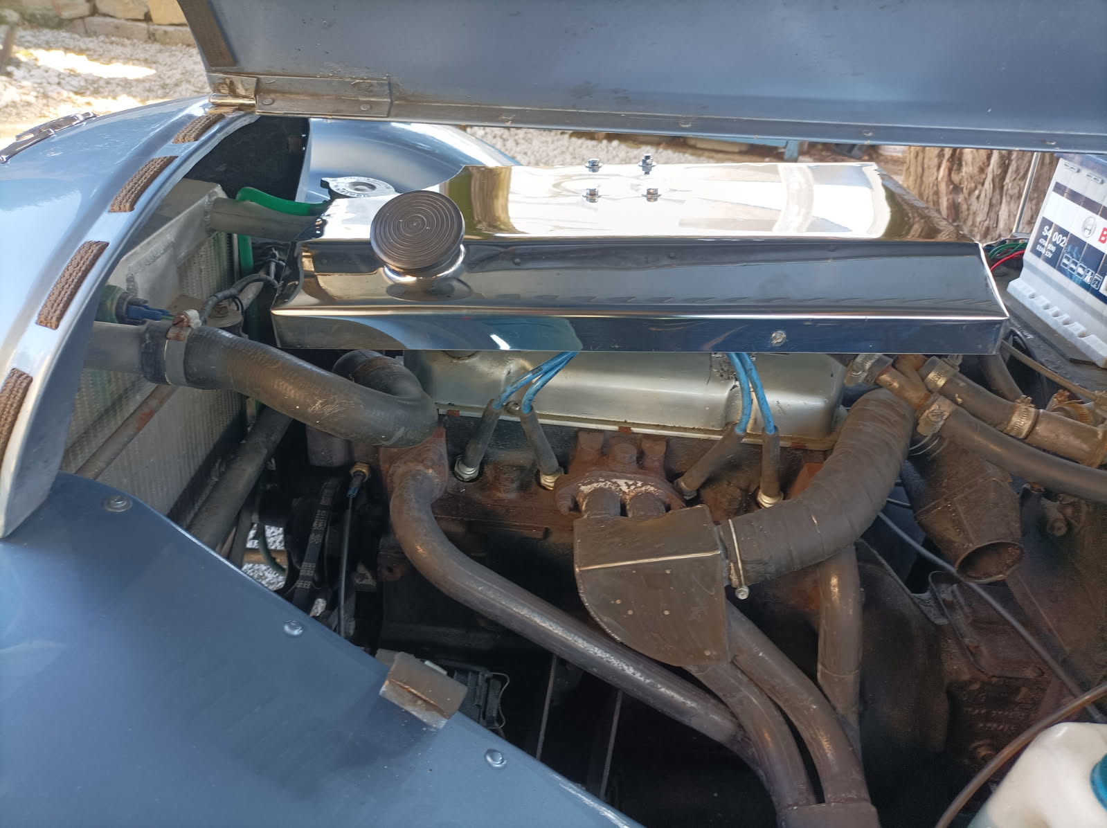

Messagepar Alsti » 28 févr. 2026, 14:55
Et voici le cache moteur sur mon tourer moteur Kent 1600

Messagepar Nestor59310 » 01 mars 2026, 23:00
Celui de la plus four me paraît léger pour ne pas dire mer***ique
Il va falloir que je réfléchisse à un truc
Par contre un cache façon inox comme vous l'avez réalisé, vous ne craignez pas l’effet « dôme de chaleur » ?

Messagepar Alsti » 02 mars 2026, 12:38
Bonjour Nestor comme je l'ai indiqué dans mon premier message c'est moteur ont à l'origine un capot plastique moi j'ai adapté ce capot en la mettant 5 cm au-dessus du moteur l'air de la ventilation passe sans problème
