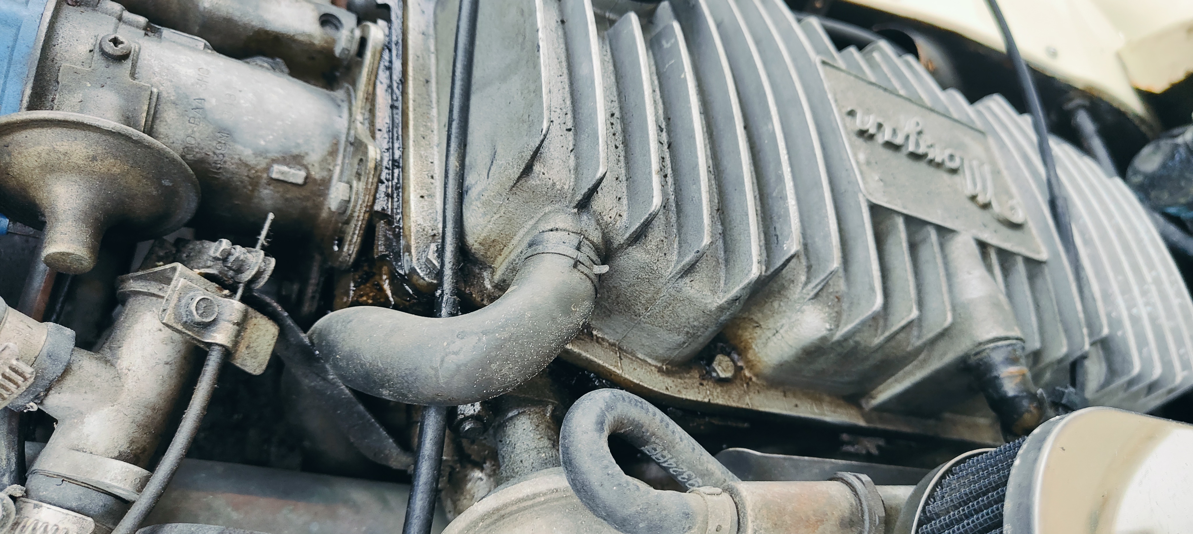

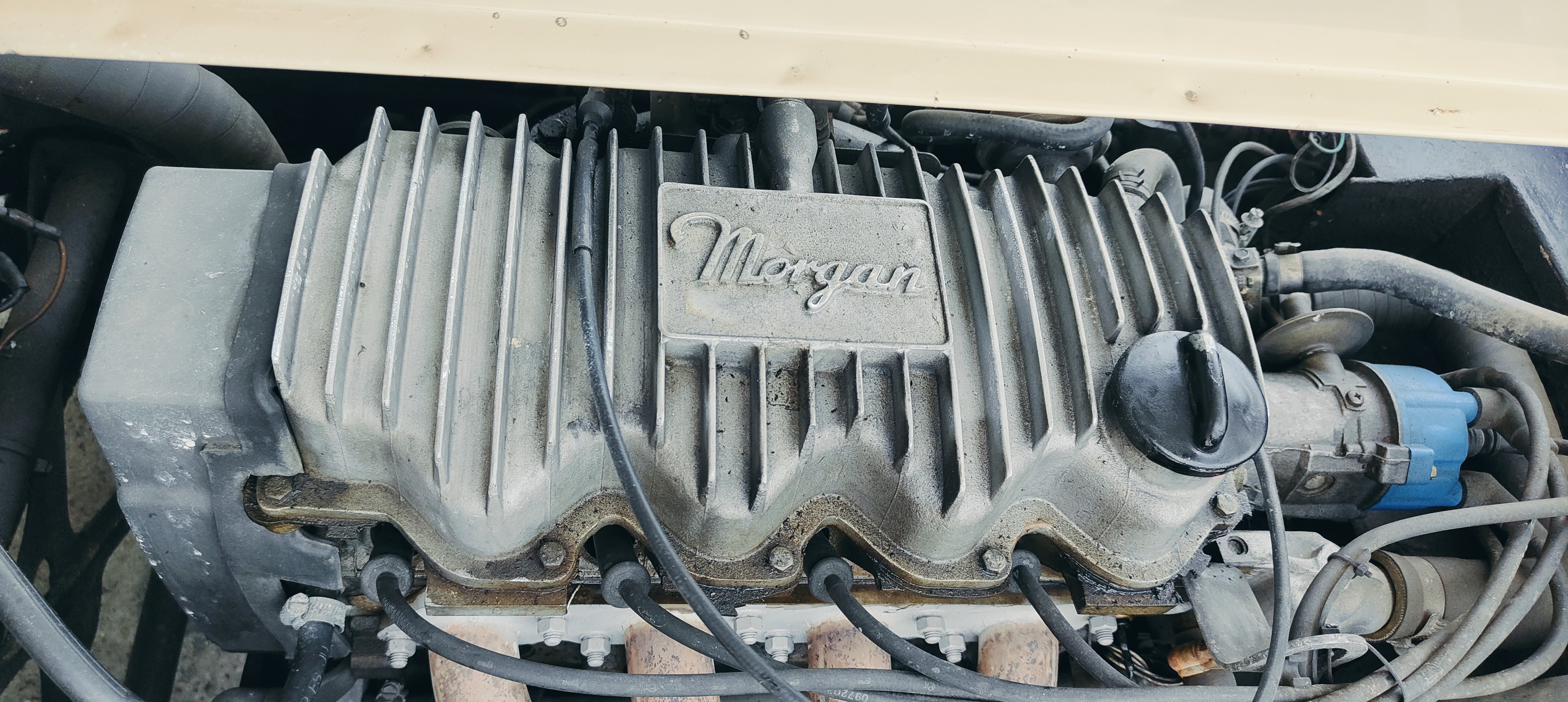

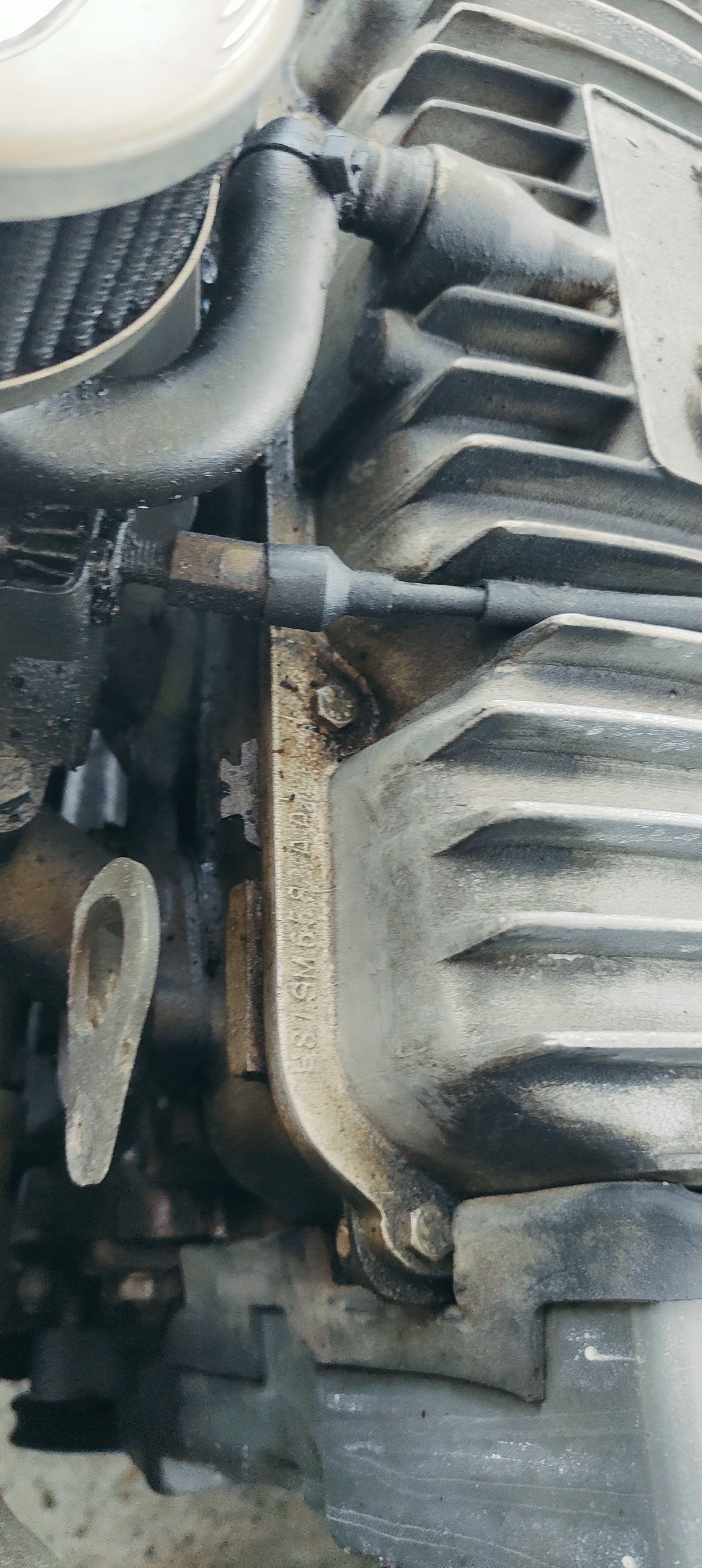

Bonjour à tous.
Je cherche un fournisseur pour un joint de cache culbuteur pour une 4/4 de 1985
moteur Ford 1,6l avec cache culbuteurs siglé Morgan.
5 boulons côté bougies
4 boulons côté carburateur

C’est un moteur cvh de Ford escort, je regarderai chez Ford

J'ai aussi un cvh de 86 mais le cache culbu ne ressemble pas vraiment à c't engin . Présque certain que c'est de l'accéssoire "espécial"!
Bon courage ..... mais refaire un joint avec ses petites mains n'est pas insurmontable :mrgreen:

Après une recherche rapide, chez Autodoc on trouve un joint qui ressemble quand même pas mal.
hbr5 a écrit :J'ai aussi un cvh de 86 mais le cache culbu ne ressemble pas vraiment à c't engin . Présque certain que c'est de l'accéssoire "espécial"!
J'imagine que même si le cache-culbuteurs est spécial, il doit sans doute se placer sur un bloc qui ne l'est pas.
On voit un cache-culbuteurs similaire chez nos camarades qui parlent un étrange idiome, ICI.

CorsaRed a écrit :Après une recherche rapide, chez Autodoc on trouve un joint qui ressemble quand même pas mal.
Oui aussi chez Oscaro pour 4,90€.
Comme tu dis le bloc est le même pour tous les CVH, non?

4HP a écrit :... le bloc est le même pour tous les CVH, non?
J'en sais rien, il y a certainement des détails suivant les évolutions, mais en l’occurrence, vu le prix du joint, je dirais que ça se tente ...
J'ai commandé ce joint, il ressemble vraiment à mon cache culbuteurs

A priori, ça devrait en effet aller, au vu de la (supposée ?) table de compatibilité ici pour un joint similaire à celui de ta commande...
