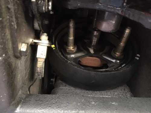

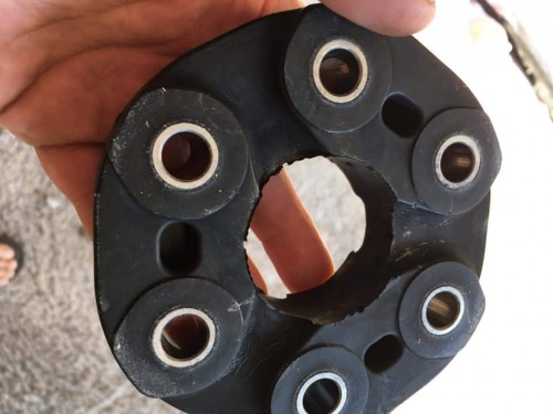

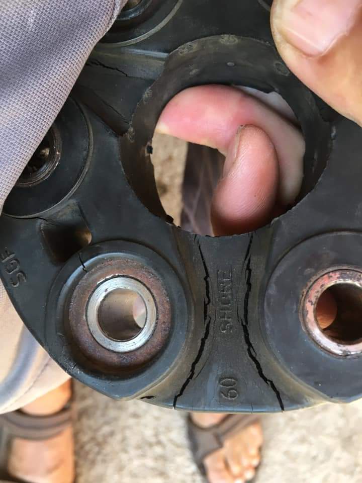

Salut les copains Pour information Gare au flector. Suis en cours de rénovation des suspensions arrières de ma 4/4 de 2001 74000km profitant du debridage du pont j'ai jeté un coup d'oeil au flector de sortie de BV bien m'en a pris trouvé ce dernier limite rupture , j'imagine les dégâts en cas de casse . Pour les pièces actuellement 6 semaines de délais via le garage Bobin

Un petit retour sur 2020 avec le remplacement du flector à la limite de la rupture 70000km
