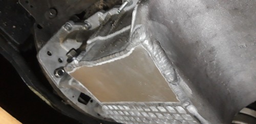

Cela étant j'ai un Roadster série 1... donc un point le plus bas constitué par le carter moteur comme chacun sait ici. Cela ne me pose pas de pb chez moi en revanche en juin j'ai touché sur un p..... de ralentisseur (pas aux normes) . Bilan : éraflure du carter et de la traverse sous la boite de vitesse
Je prévois un démontage du carter à la Toussaint pour envoi chez Mulfab aux fins de modification...
On gagne 2 cm .... pas énorme mais suffisant pour être un peu plus tranquille. Si c'est la traverse du châssis qui touche c'est un peu moins grave... ce qui n'empêche pas d'aborder les obstacles avec beaucoup de douceurs

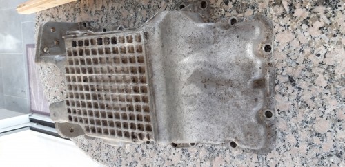

Bon ça y est... carter moteur démonté ce jour... Après une deuxième touchette sur un ralentisseur (A peine perceptible mais en rentrant une trace visible sur l'aluminium ...) sur la photo on voit les traces sur le côté du carter au dessus de l'orifice de vidange.... quelques mm d'aluminium en moins d'épaisseur.
Donc j'opte pour le carter modifié afin de gagner 2cm de garde au sol...

Remontage du carte modifié ce soir.... Après nettoyage de la crépine, du plan de joint et mise en place d'un joint neuf fourni avec le carter ainsi que les vis neuves. Serrage au couple indiqué et remplissage d'huile.... Prête pour l'hivernage!
