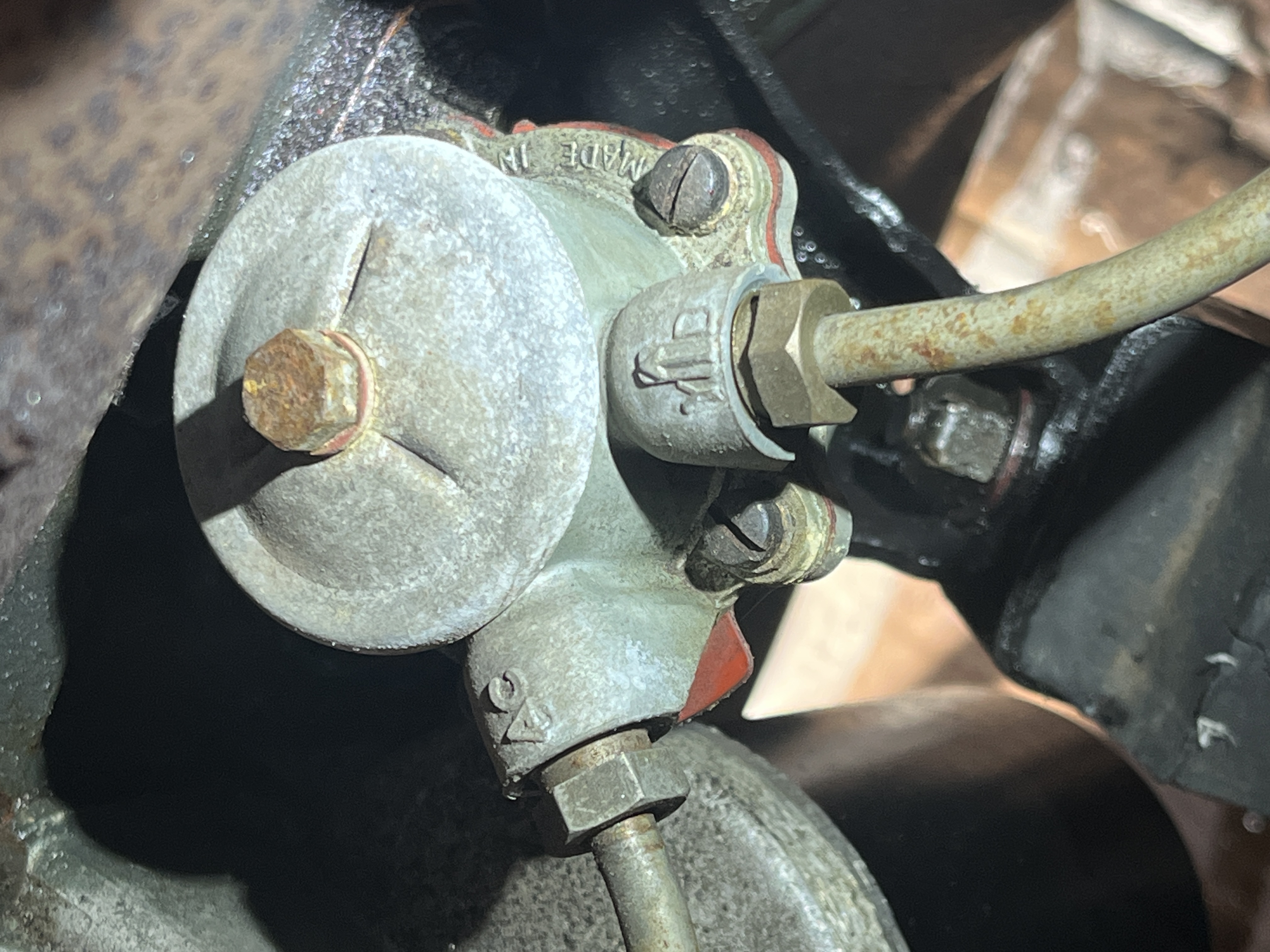

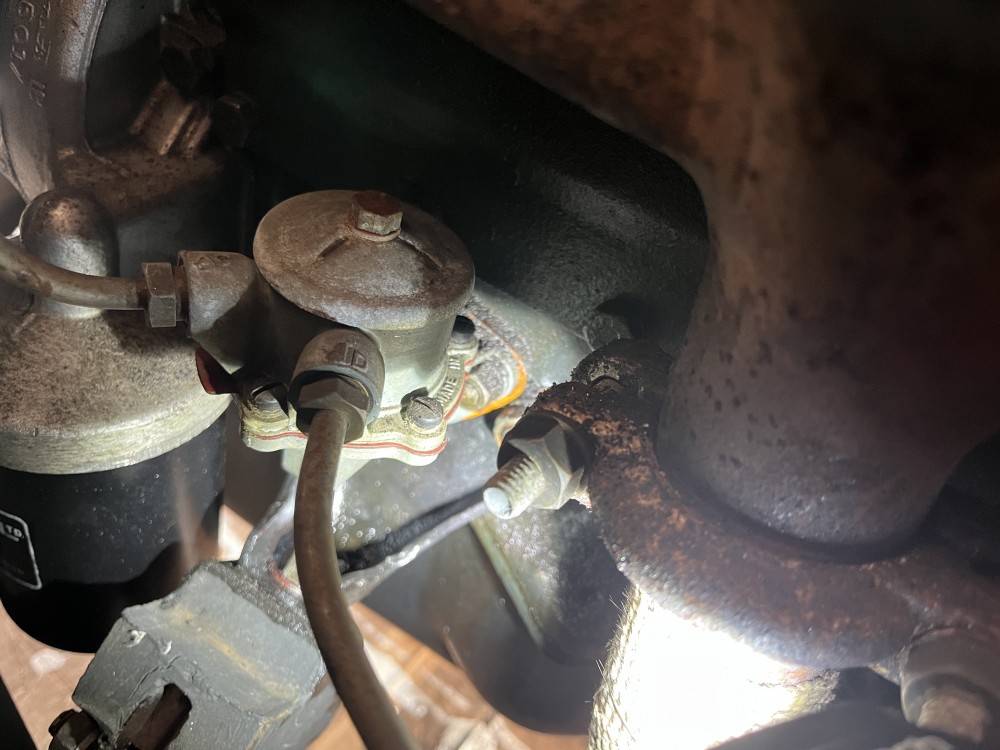

Qq photos de ma pompe fuyarde, il s’agit d’une pompe A.C. d’après la fiche que j’ai (cf. eclaté)
