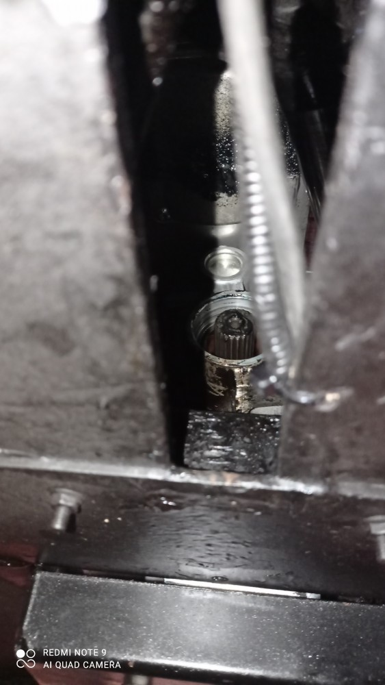

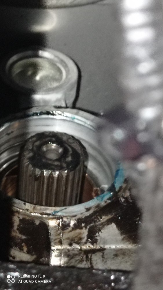

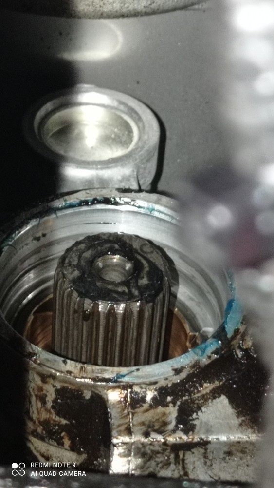

De retour de vacances fin septembre. Et un passage sous la. Morgan pour faire un graisse complet avec le nettoyage qui va avec. J'ai pu remarquer que ma boîte fuit de plus en plus. Avec des coullures d'huile de boite sous le plancher
J'ai donc entrepris le remplacement du joint de sortie de boite
Je n'ai pas de pont aussi j'ai surélevé la Morgan a environ 45 cm du sol
Vidange de la boîte. Démontage de la transmission et recul de celle ci d'une douzaine de centimètres.
Déposer le joint spi et commande de celui ci
Après analyse de la lèvre du joint, j'ai pu constater que la lèvre est usée et présente un léger plat d'environ 5/10
Après la commande du joint et plus de deux semaines d'attente. Le joint est enfin arrivé
J'ai donc procédé au remontage du joint, vendredi dernier
Opération très difficile compte tenue de l'accès. Trois centimètres de large maximum
En mettant un cric hydraulique sous la boîte pour la relever
Mais sans pouvoir jamais passer ma main. J'ai pu du bouts des doigts replacer le joint
Après près de cinq heures de long efforts. J'ai dû renoncer. Le joint s'obstinait à resté de biais
Mon dos ne suivant plus depuis longtemps, à cause de mes becs de perroquets présent sur ma colonne vertébrale
J'étais usé.
Après une longue réflexion et un peu de repos, j'ai dimanche après midi déposer le joint
Et hier lundi j'ai repris les hostilités. Repose du joint en une heure. Ouf ouf pas trop tôt
Remonter à l'inverse et remplissage de la boîte de vitesse par une huile de synthèse
Me restera à faire un essai route
Voici quelques photos en prime
