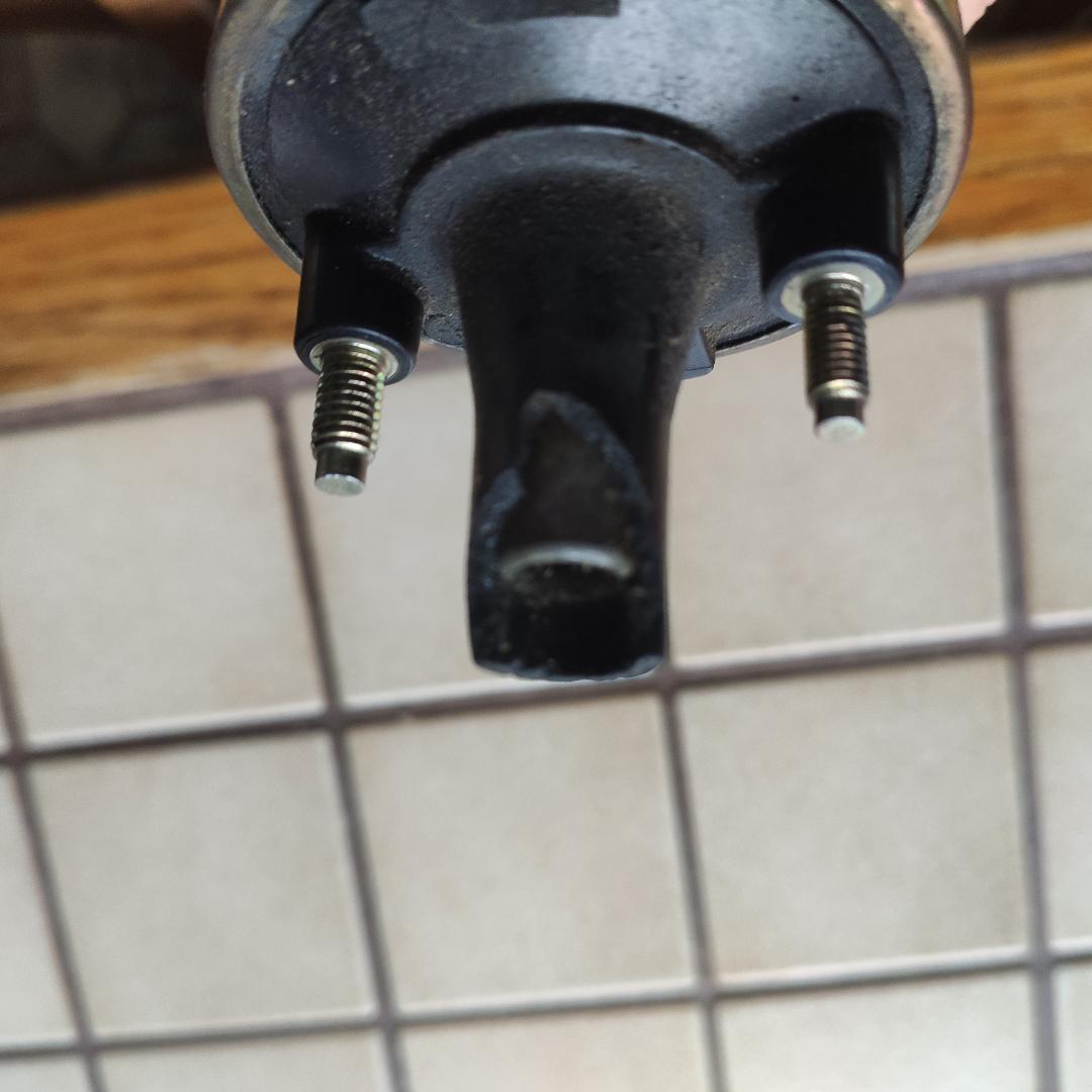

alban a écrit :En la sortant hier, elle a ratatouillé à bas régime et de grosses détonations à l'échappement :shock:
J'ai lutté pour qu'elle redémarre ... J'ai un doute sur la bobine le plastique du bout est fendue et quand je secoue la dite bobine j'ai l'impression de remuer une gourde ? ...... Qu'en pensez vous ?

Je venais de refaire le plein de 98.
Je vous ai joins en photo la tête de la bobine.
De plus la cosse tenait de façon très légère :roll:
tete bobine

Messagepar 4HP » 03 janv. 2022, 16:46
Renversant!
En effet ça ne peut pas être l'essence (sauf si elle n'avait pas tourné depuis un moment et que tu as démarré avec de la vieille essence dans le carbu), et vu l'état de ta bobine tu fais bien de commencer par là.

Messagepar Philippe83 » 03 janv. 2022, 16:47
Alors ça devrait être cela
