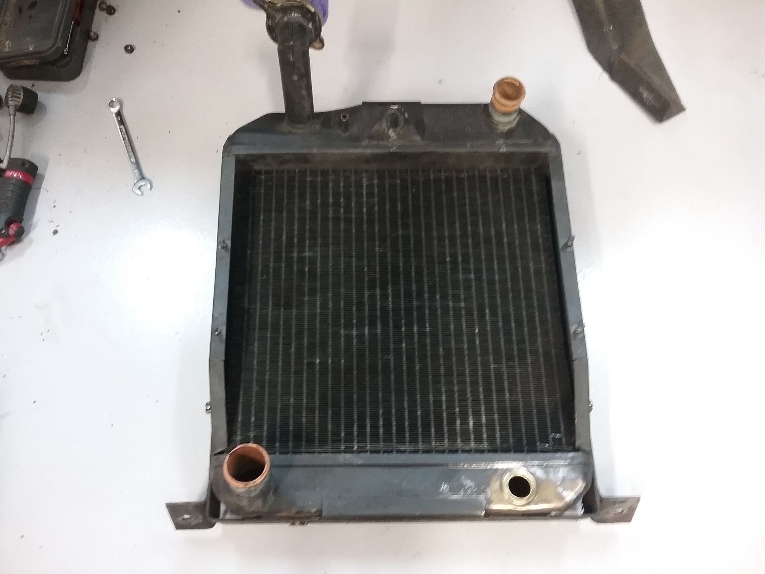

Voilà mon problème ,mon joint est mort sur mon capteur de température
Je ne trouve pas de vendeur sur le net est ce que l'un de vous aurais une adresse
Drôle de montage qu'il nous ont fait les anglais :lol:

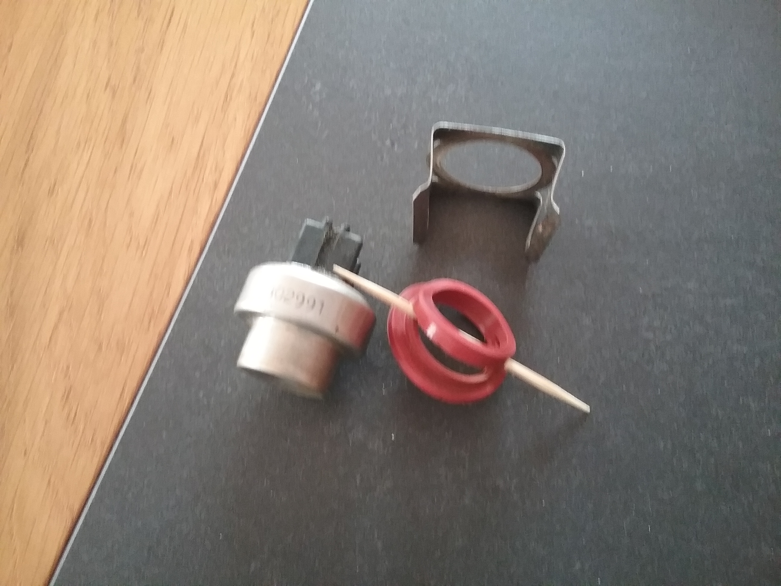

Oui, montage surprenant, et pièces pratiquement indisponibles.
J'ai eu un problème avec mon thermocontact il y a quelques temps, c'est décrit ICI.
Le thermocontact est de marque Otter, et Morris avait rapidement identifié la pièce et cherché dans ses cartons s'il en avait un disponible.
Il m'a envoyé le kit complet, thermocontact, joint, et clip metallique. Merci encore.
Tout ça pour dire qu'il me reste l'ancien joint, qui semble en bon état, souple et pas déchiré.
Si ça peut te dépanner, la poste fonctionne .....
Il me semble me rappeler que la pièce est pratiquement introuvable, et la prochaine fois que j'aurais un problème de thermocontact, je devrais modifier le radiateur pour un système vissé, comme d'autres l'ont fait, comme Morris, Le Canut (?), ...

J'ai eu le même problème il y a longtemps, le radiateur avait toujours la goutte au nez. :(
Donc aux grands maux les grands remèdes : j'ai déposé le radiateur et fait braser un filetage pour mettre un thermo-contact standard. L'occasion aussi de nettoyer soigneusement le faisceau.
Depuis, RAS, tout baigne ;)

Donc démontage du radiateur comme il était vide ,par le dessous et je vais brasser un insert en attendant
De recevoir une sonde 2 broches T°96°/88°
Merci les gars

Les réductions en laiton que les plombiers se servent dans un magasin de bricolage,j'attend juste de trouvé
Mon capteur de température avant pour le diamètre M22 au M14 x1,5
