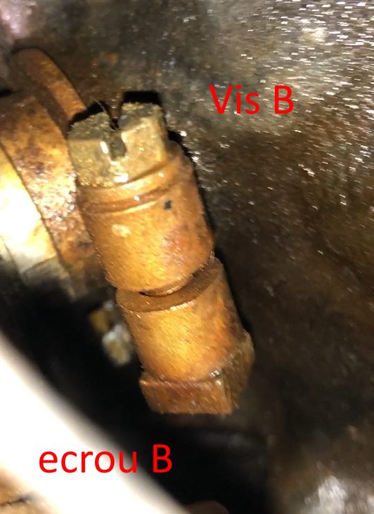

J'ai tout preparé pour refaire mon allumage. J'ai voulu verifier la rotation de l'allumeur avant de me lancer dans le remplacement des pieces. :roll: De mémoire, sur ma 304 , la tete de delco etait fixée par une fourche que l'on débloque en desserrant un boulon et ensuite on tourne la tete avec le geste noble du presseur d'orange.
J'ai fait deux photos de la fixation de la tete d'allumeur. On voit une vis A qui corresponds à mon souvenir, mais aussi un collier serré par une vis B et un ecrou B. Vu la fonction serrage axial attendue, je me suis dis qu'il fallait desserrer la vis B et que cela relâcherait l'axe qui tournerait gentiment :idea: .
fixation allumeur vue AR.jpg (37.09 Kio) Vu 7700 fois
Ben , deception, vis B desserrée, la tete n'a aucun jeu en rotation. Je n'ai pas touché la vis A
Question: qu'elle est la méthode pour débloquer la tete d'allumeur et pourvoir régler mon avance??? :?:
merci de votre aide

C.est la bonne méthode il faut que tu forces un peu ;)

WD40, ou autre dégrippant efficace….
L'oxydation laisse à penser qu'il y a longtemps que personne ne s'est penché sur cet allumeur...me fait pas rêver tout ça... :( ….
Et dépose la vis A tant que tu y es….cela permettra de déposer l'allumeur avec sa platine de réglage d'avance et peut-être de ne pas abimer le joint torique, d'autant que tu ne risques de le trouver qu'en Angleterre, vu qu'il est en pouces le coquin.

Trouve un moyen de garder en mémoire la position initiale. Photo, rayure....

une dépose de l'allumeur et son démontage complet pour une révision de fond en comble de parait plus qu'utile, il a pas du voir un mécano depuis quelques décennies :(
Pas trop de soucis pour trouver le joint qui va bien, même en cotes impériales, on trouve maintenant à peu près tout sur la toile. En profiter après démontage de changer tout ce qui est fatigué (vis platinées, ressort d'avance, doigt, chapeau, système pneumatique etc...).
Enfin, je m'inquièterais pas trop de garder une trace de sa position actuelle, vu le travail à faire pour la remise en état, le calage statique puis dynamique sera à faire de toute façon.

Merci à tous. :D J'ai dévissé la vis B et j'ai écarté les lèvres de l'étrier avec un tournevis, mon but étant modestement de retoucher l'avance et pas pour le moment de sortir le distributeur. :| Moyennant degrippant et patience ça a fini par tourner. :) J'ai réglé mon allumage en statique à 10degres. Au strobo sans serrer, l'encoche a de l'ordre de 20 à 25 degrés d'avance, comme j'avais vu avant de rénover... je pige pas... Bougies à la bonne cote, vis platinées neuves à la bonne cote, condo neuf tète d'allumeur neuf, faisceau silicone carbone jugé en bon état. Degrippant genre 40 un peu partout, sauf sur les contacts... Ça démarre à froid sur starter auto au quart de tour Ça faisait longtemps que ce n'était pas arrivé ! (j'ai aussi ajouté une tresse de masse supplémentaire et la température plus clemente: 12degC. :D
Après bataille avec la vis B pour la serrer, ben ça démarre plus au ralenti a chaud et ça ne tient plus le ralenti ... j'ai du bouger en serrant. :oops: faut dire que la vis B avec une clef plate de 10 c'est un bonheur à serrer... Rebelote. La lampe strobo tombe en panne... :twisted: je reprend avec l'ohmmètre. Calé à 10 degrés d'avance, ça ne tient plus le ralenti a chaud .. :o j'augmente l'avance à l'oreille... c'est stable et régulier. :mrgreen: Tentative d'essai routier avortée cause petite pluie. :( On verra demain. J'en profiterai pour voir si la bougie 1 est alimentée... ptet que le strobo n'a rien... :mrgreen:
Mise à jour: le strobo fonctionne, mais éclaire moins qu'avant et par intermittence. :? Je ne sais pas interpréter cela. :?:
Démarrage a froid en trois tour de moteur, trois secondes estimé, fonctionnent a chaud impeccable, :) reprise à fond en quatrième de 25 à 50mph sans aucun cliquetis. :) Redémarrage a chaud sans pb. :)
Lors du montage du Delco, le fil ht de bobine c'est dissocié, :mrgreen: j'ai resserti le fil carbonesur l'embout cuivre avec soin. :roll: ..
Ça fait du faisceau un coupable facile pour le manque d'énergie au strobo... :roll:
Je ne sais pas qu'en penser. :roll: :roll: :roll:

En fait ce matin , avec 4°C, impossible de démarrer.... :roll: Vu mon calage au pif et mon sertissage avec les moyens du bord, j'ai donc repris l'écartement des vis, le calage statique et surtout le sertissage du faisceau bobine distributeur. Résultat ça a démarré au quart de tour. :D
Si ça peut servir à quelqu'un, :idea: j'avais resserti l'embout cuivre sur le fil de bobine en rabattant le conducteur pour bien assurer contact, çe qui est certainement parfait en basse tension continue. En observant l'autre côté, je l'ai resserti en laissant un chignon de fils de carbone déboucher dans l'embout , ce qui est plutôt moche mais la ça fonctionne....semble que les impulsions HT passent mieux. :mrgreen:
