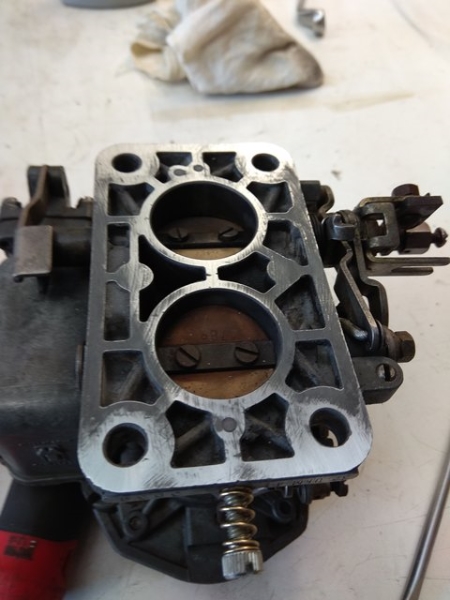

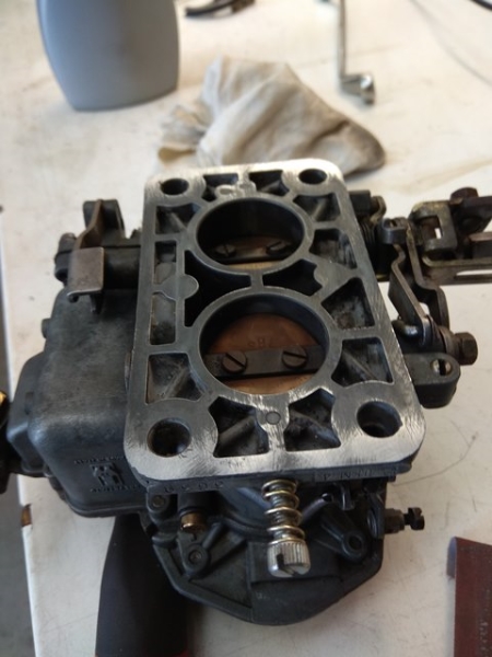

Première étape, redresser la semelle du carburateur avec une cale montée avec du papier pas trop agressif et là, c'est long, très long... :shock:
On voit bien la déformation de la semelle après quelques heures de ponçage...y'a encore du boulot…

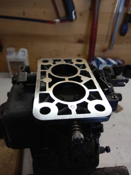

Encore des heures…

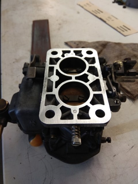

Encore et encore…
Je n'irai pas plus loin….mon bras refuse….nous en sommes à environ quinze heures…

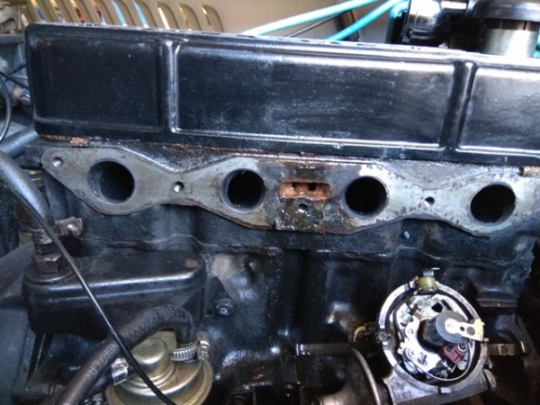

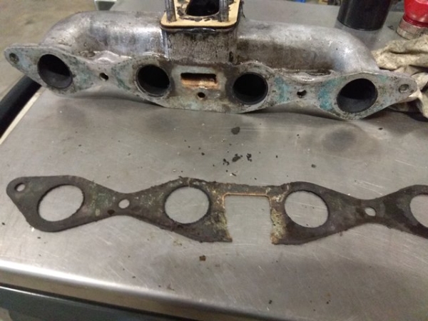

Et sur un autre essai, sur des conseils de notre Taupe, parce que pas d'explosion sur les cylindres 2 & 3, La Taupe me dit essaye avec un gaz, c'est plus subtil qu'avec un fluide liquide…
Ah, intéressante expérience, prise d'air au collecteur….et bien présente sur le cylindre numéro deux !

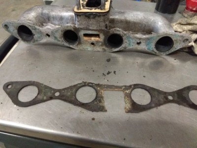

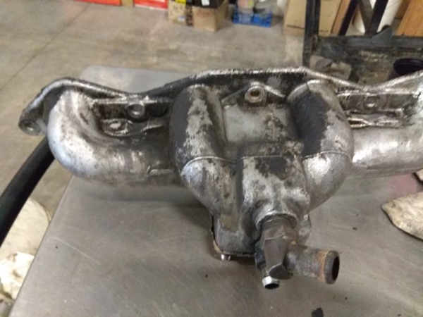

Je démonte, et Aaaahhhh, horreur….
C'est pas d'hier que cela suintait…

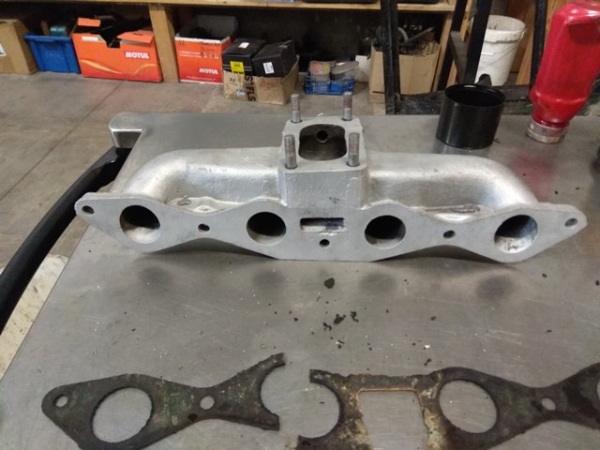

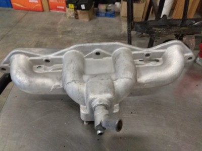

Après nettoyage, on y voit un peu plus clair, commande des joints neufs, remontage et ….ça pétouille encore !!!!!
Démontage, pâte à joint, remontage et cela fonctionne, depuis je ne vois plus le Tourer à Gégé parce qu'il l'emmène en balade…. :D

Ce brave Tourer ne pouvait pas bien fonctionner, suite très probablement à un très gros coup de chaud, parce que sur les cylindres 2 et 3, il devait avaler du liquide de refroidissement avec de l'essence jusqu'au jour il a dit, y'en a marre, je veux du pétrole et rien que du pétrole !!!
