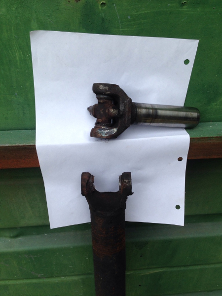

Quelques kms après l'arrivée de Pyrénées Retro 2017, épreuve menée à bon train :mrgreen: , j'ai cassé le croisillon d'arbre, coté boite :evil: (voir photos)
J'ai deux alternatives : changer l'ensemble croisillon avant, arbre, croisillon arrière (si oui, où le commanderiez-vous ?) ou bien faire restaurer celui-ci. On m'a parlé d'un spécialiste à Avignon et d'un à Compiègne. Certains d'entre-vous ont-ils une expérience à partager ?
Merci de vos conseils, amitiés Jacques

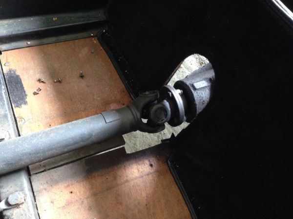

Une autre photo ...

Dis donc, faut être sourd pour ne pas entendre le bruit généré par le croisillon surtout en sortie de boite !
Si l'arbre n'a pas morflé, un croisillon cela se change, ensuite vu que la pièce a cassée, il me semble opportun de le faire équilibrer.

J'ai fait ce rallye en Espagne avec la Mog ... avec laquelle je n'avais effectué que quelques kilomètres après l'achat. J'avais préparé ma GT6 pour l'occasion mais une pompe à eau en a décidé autrement la veille du départ. J'ai donc fait les niveaux du Tourer, graissé tout ce que je pouvais et tout s'est ... bien passé, jusqu'à quelques kms après l'arrivée.... S'agissant du bruit, il n'est apparu que très tardivement. Auparavant, il n'y avait qu'une légère vibration en 3°. Je pense que cette auto qui a très peu roulé auparavant (50 000 kms pour 42 ans d'âge) a souffert d'un déficit de graissage, effectivement
Ma question était de savoir où vous feriez équilibrer un arbre, après avoir changé le croisillon ?
A défaut, où acheteriez-vous l'ensemble arbre-croisillons ?
Précision : la boite est une Type E (rien à voir avec jaguar, bien sûr !)
Merci !

Chez un rectifieur équipé d'une équilibreuse pour arbre de transmission...je ne te cache pas qu'ils n'ont pas tous ça...
Jak a écrit :...A défaut, où acheteriez-vous l'ensemble arbre-croisillons ?...
Chez Melvin Rutter, ou voir chez nos amis belges Stammet qui doivent pouvoir se fournir à l'usine.
Au plus près de toi, il y a l'importateur à Toulouse, leur passer un coup de fil, ils doivent pouvoir d'en fournir un.

Suite et fin de l'épisode : l'arbre a été réparé (Ets Laporte, ZI du Phare, Mérignac 33700). le Ujoint cassé a été scié et remplacé. les deux croisillons aussi et ils sont équipés de graisseurs, ce qui n'était pas le cas de celui qui a lâché (d'où la panne ? ). Le tout a été équilibré et m'a coûté ... 450,00 euros :o .
