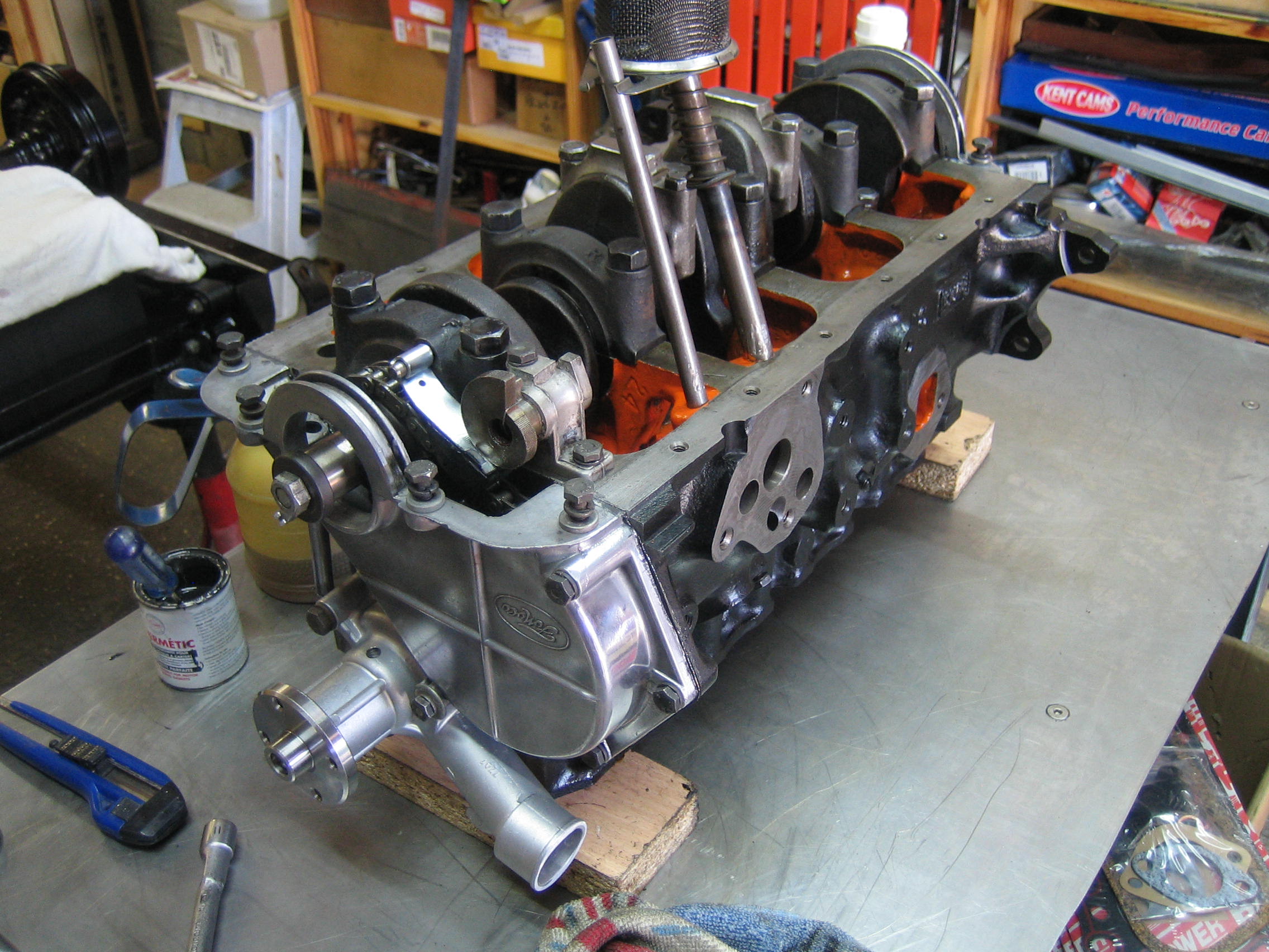

Salut à tous.
J'ai refait mon moteur il y a 15000 km , mais j'ai une remontée d'huile a la bougie du 3em cylindre ,
donc segmentation à changer sur le dit piston .
Est-il possible de sortir le piston par en dessous sans déculasser et sans démonter le vilebrequin ?
Je ne me suis pas posé la question quand je l'ai refait car j'avais tout sorti.
Ce n'est pas grand chose mais j'aimerai avoir une réponse surtout que j'ai changé mon joint de culasse
il y à 15000 .
JC

delair a écrit :Salut à tous.
il y à 15000 .
JC
Il y accès par en dessous, mais il faudra déposer le vilebrequin, pas du tout conseillé dans cette position, remise en place un peu plus aléatoire, parce qu'il faudra m'expliquer comment tu recales la distribution, bloc dans l'auto à l'envers....le mieux reste de déculasser.Une image de mon moteur pour te situer l'aventure.
